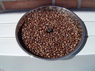

                              Har i dag ristet 1 kilo på min Hottop-B B)
                              Og selvom jeg ikke har probe i så kan jeg da afsløre at den efter ca. 15-16 min ligger på 210° C - altså læst af Hottop\'en (der er en en 230V, og mit multimeter siger at mit hus modtager 229/230V så det passer meget godt)
                              Ved de 212°-214° starter 2. knæk. Faktisk som manualen \"spår\".
                              Har bare brugt \"Auto\" indtil videre...
