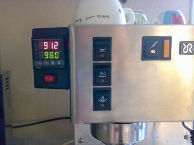

    Hej..
    Så fik jeg monteret mit PID sæt på min Rancilio Silvia..
    Det gik rimelig nemt og virker rigtig godt.. Nu er jeg desværre i den situation at jeg er løbet tør for ristede bønner, og min lokal kaffepusher har stukket ild til sin rister..
    Men her er forløbigt et par billeder af det færdige resultat..
    Og lige en lille film om når den bare står og holder temp..
    En lille film om min nye installation af PID på min Silvia
    Hvis der er nogen som gerne vil vide mere om pid, eller om min installation så sig endelig til..
    Jeg vil meget gerne være behjælpelig.. Og jeg skal nok komme med en test senere..

    Hvor stabil er temp så blevet??

      Hej..
      Når den står i \"tomgang\" ligger den rimelig stabilt på det som den er stillet til.
      Den kan svinge +/- 1 grad.. Men ligger for det meste inden for +/- 0,5 grad..
      Jeg har prøvet med nogle bønner som er ristet for snart en måned siden.. Jaja jeg ved det godt, det er skidt.. Men jeg er løbet tør..:sick:
      Der havde jeg den stillet til 101 grad.. Lige så snart jeg begyndte skuddet, begynder temp selfølgelig og falde, da føleren sidder i den ende af kedelen hvor den tager vand ind..
      Så tænder den varmelegemet, og det er tændt under hele brygningen..
      Lige så snart man stopper skuddet begynder den og regulere så den rammer det indstillede igen.. Og det gør den vel inden for et minut eller sådan.. Det har jeg ikke lige målt..
      Men ihvertfald har jeg ikke set noget overshoot endnu..

            Re:Silvia PID...
            Har du målt på vandtemp. når den kommer ud af bryghovedet og når den lander i koppen? Kunne jeg godt tænke mig at vide....
            De 101 grader lyder lidt højt sådan umiddelbart i mine øre.
            Er maskinen blevet hurtigere til at varme op efter du har installeret PID? Jeg har læst, at det skulle forkorte opvarmningstiden betragteligt.
            Administrator på EspressoBar
            Black coffee rules...
              Re:Silvia PID...
              Ja temp er høj.. Men det er fordi der sker noget afkøling af vandet inden det når kaffen..
              Men har læst mig frem til at den måske nok burde ligge på 98 grader i stedet for..
              Det har også noget og sige hvor du måler på kedelen.. Den føler jeg har er en RTD sensor, gevind som passer lige ned i et gevindhul som er på kedelen..
              Men nej jeg har desværre ikke haft mulighed for og måle temp i koppen.. Det termometer jeg har er simpelthen for langsomt..
              Ang. opvarmningstiden ved jeg faktisk ikke, men vil da prøve i morgen og tage tid.. Bare for at vi kan sammenligne..

                        Re:Silvia PID...
                        ChrZacho wrote:
                        Gruble .... hvem har et PF med temp sensor? ... kunne være sjovt at vide B)
                        Jeg har haft monteret et termometer på keddelen (Proppet ned i det store hul i toppen). samtidig med at jeg har haft et termometer monteret i filteret. Mine test viste at for at opnå en en vandtemeratur på 95-96 grader i filteret skulle keddel temperaturen være mellem 106 og 108 grader. Jeg har så efterfølgende fortsat haft termometeret monteret på kedelen ved normalt brug for lettere at kunne \'temp surfe\' Dette giver en rimelig god ensartethed skud efter skud. Men det kan nok ikke hamle op med Journey\'s PID kit.

                            Re:Silvia PID...
                            Hej..
                            Ja det har jeg også prøvet med at montere et termometer.. Men syntes dog det var lige så nemt og temp surfe på tid..
                            Mest nok fordi mit termometer var noget skod.. :blink:
                            Men den helt store fordel ved PID er jo at man bare kan lave sit skud når man selv er klar og ikke når maskinen er klar..
                            Før skulle jeg jo vente til jeg mente den havde den rigtige temp.. Nu ved jeg at den har den rigtige temp..

                              Re:Silvia PID...
                              Enig, men med et termometer monteret kan man rimelig hurtig \'flushe\' indtil kedlen har den rette temperatur. Men igen, det kommer ikke op på siden af PID, men er efter min mening en hel del bedre end time surf.
                              Jeg brugte et termometer med K-probe. (eller hvad detnu hedder)De reagerer lynhurtigt på temepratur svingninger.
