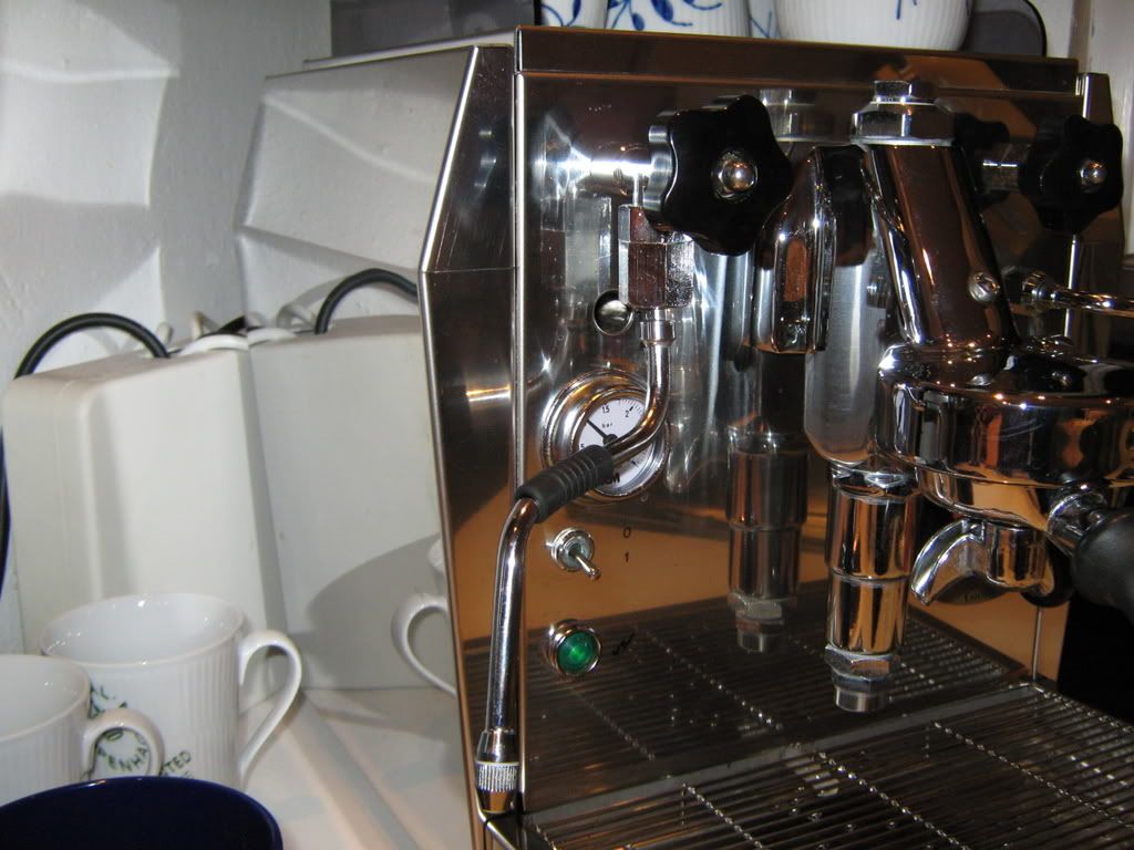

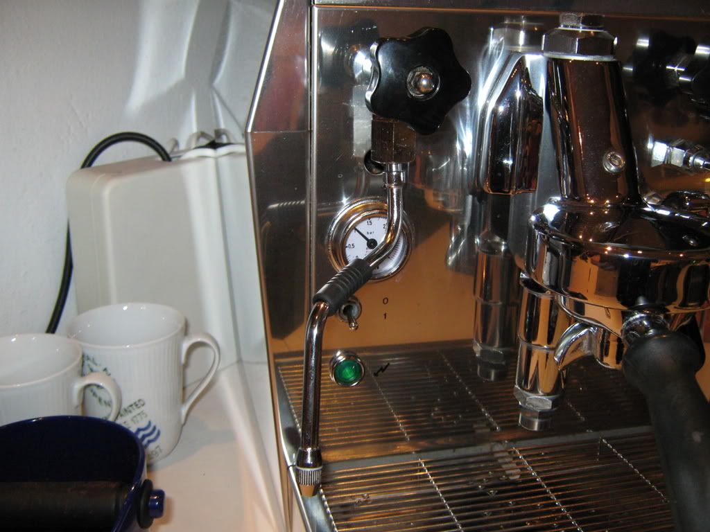

        Da jeg ikke har Johnny\'s tekniske snilde tog jeg en genvej og installerede en dampventil og damparm fra en Izzo Alex.
        KaffeMekka har delene på lager. Det har givet mere power på dampen samt kugleleds ophæng. Det var enkelt at montere og kræver kun, at man lige bøjer kobberrørene til. Varmvandsudtaget fra Izzo Alex som jeg ikke har monteret endnu, er også let at montere.

              En Izzo steamarm og ventil koster hos KaffeMekka kr. 350.
              Izzo ventilen er dog stadig ikke af professionelle dimensioner men det hjalp ihvertfald på Giotto\'ens steamydelse.
