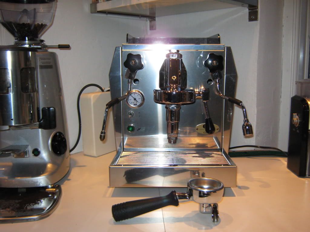

    Først et billede før indgrebet
    og således ser den nye varmtvandshane ud. Jeg har valgt en kort udgave a Izzo damparm som udgangspunkt men kunne sagtens ha brugt standard Izzo Alex MKII vandarmen.

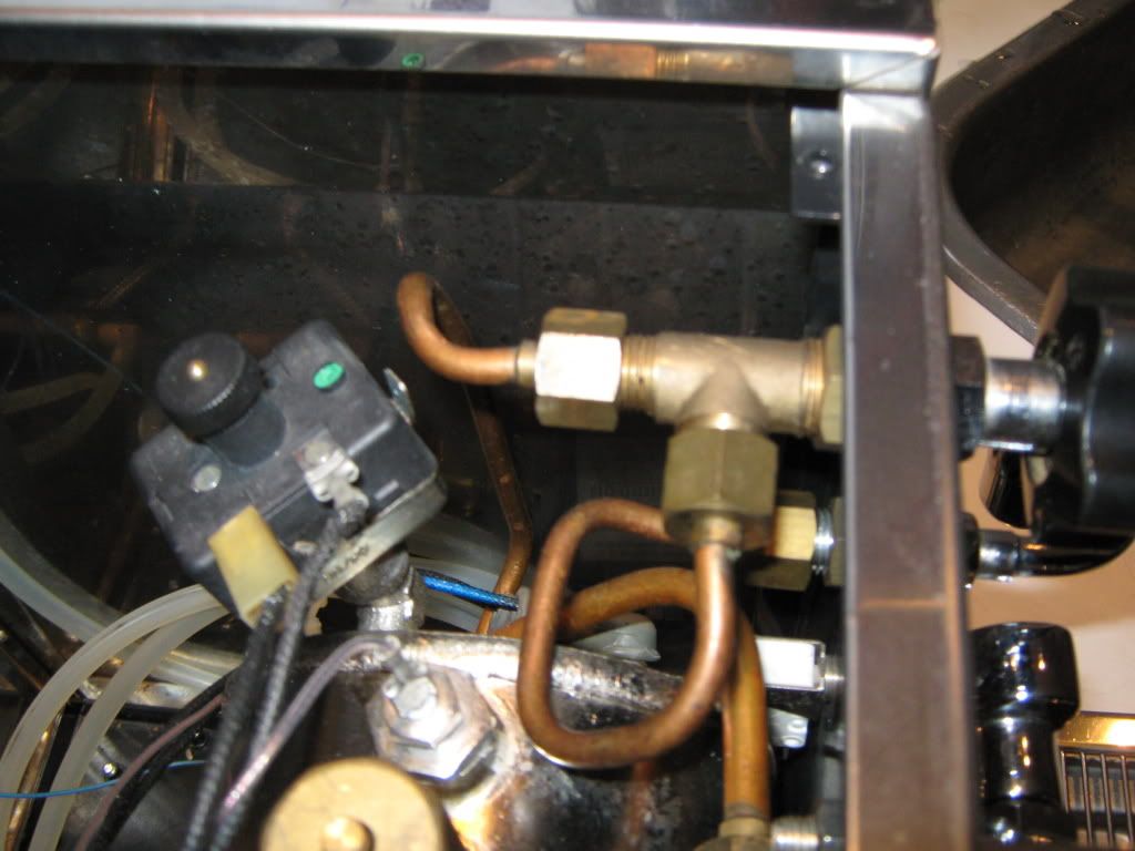

    Her ses den gamle ventil
    Her er ventilen afmonteret

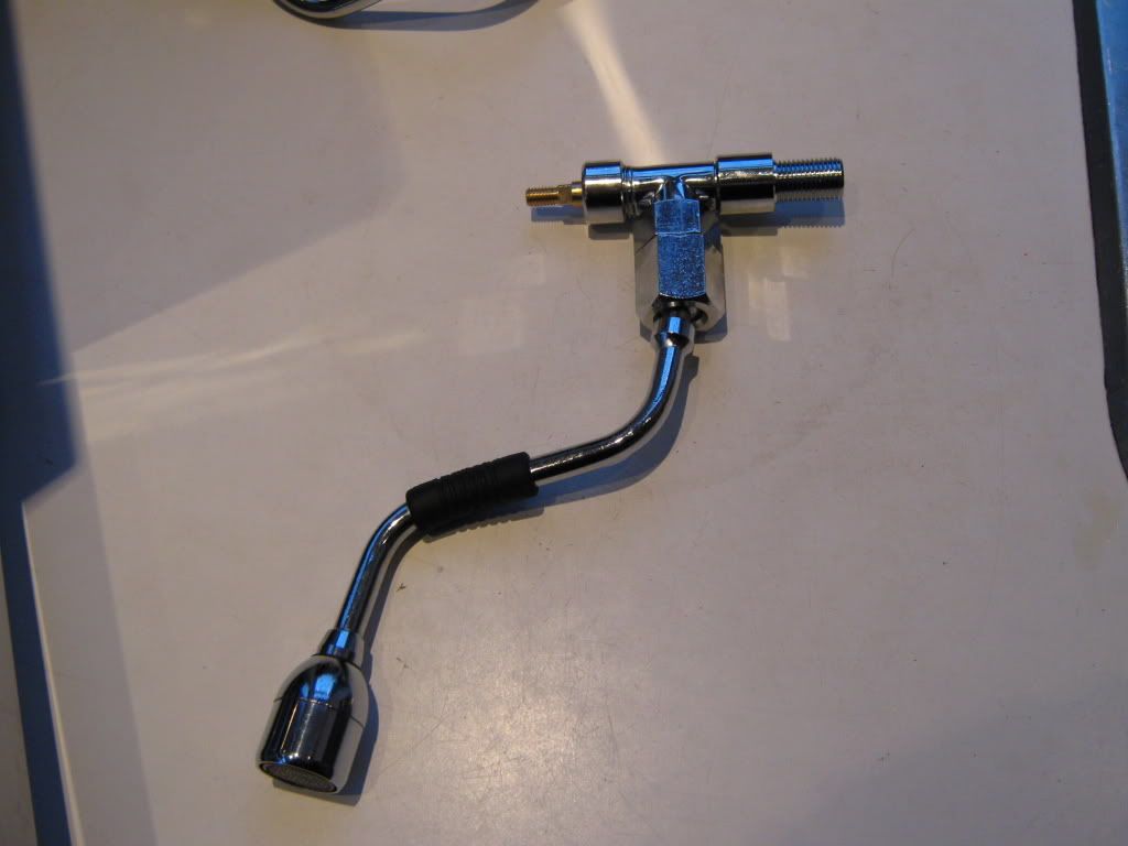

    Den nye ventil monteret
    Og her det endelig resultat
